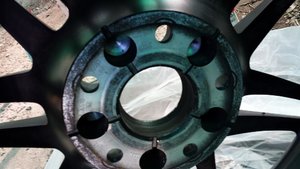

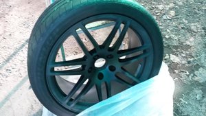

    Подскажите вот такие диски предлогают купить, стояли на Туареге, подойдут они на audi q7 и оригинальные ли они как проверить? :confused:

    Нужна маркировка. Тут не видно

    Если Туарег был не 2,5 ТДИ, то должны подойти. Параметры там одинаковые. А так, по хорошему, нужен оригинальный номер диска (должен быть на диске) или параметры. Ну и ВИН Q7, если будут сомнения, что тормоза окажутся великоваты для этих дисков.

    вообще то это изначально аудюшные с лайны, только крашеные видимо коцаные сильно, это ковка! подойдут конечно же, но я бы на вашем месте поискал получше! либо если эти то даром

    +1..это оригинальные диски с Q7 их номер: 4L0601025S
