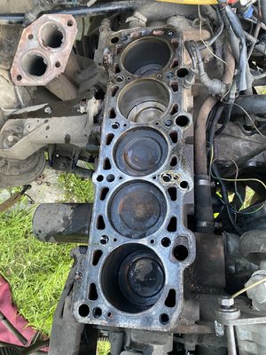

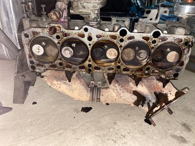

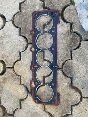

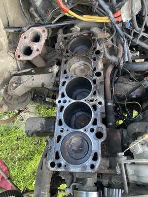

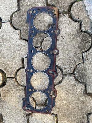

    Ну, собственно говоря результат разбора на фото)
    Прокладка в непонятном состоянии, нагар. Явно кривая смесь. Будет всё чиститься, отмываться и собираться на новых прокладках, настраиваться.
    Перед разборкой уже начал уходить куда-то антифриз по-маленьку (масло без эмульсии, чистое), машина даже с замкнутой 2й скоростью сильно грелась на холостых.
    Подскажите , блок гбц протягивается в 3 этапа: на 40н, потом 60н и довернуть на 180гр и на горячую ещё раз проверить?

    а блок сниматься не будет? там же в нем тоже есть пробки технологические? имхо просто меняя воду в системе ее особо не промоешь..

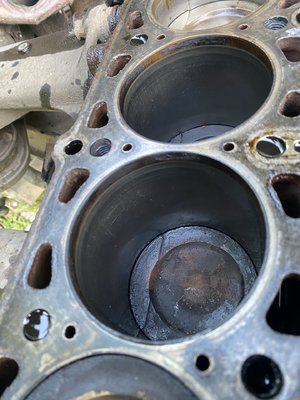

    поршень в четвертом цилиндре подозрительно намыт.

    Я его протер тряпкой наверное перед фото, нагара на нём не было, как масло черное только

    Обычно моменты затяжки указаны на прокладке (на её картонной подложке).
    И на горячую по ТУ ничего не протягивается.
    Советую проверить плоскость ГБЦ на кривизну. Не то через время опять вылезет опа.

    гбц на станок шлифовать\фрейзеровать. в 4 горшке был антифриз однозначно! и скоро ее пробило бы между 1-2 или 4-5 горшком смотря как лежит прокладка ,перегородка ужэе черная с 2х сторон. а это кривизна гбц однозначно я так натыкался потом начинает стучать под нагрузкой когда перегородку снесет. проверять помпу и муфту тоже сразу. обычно всегда страдает дальний цилиндр от плохой помпы
