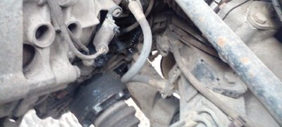

    Всем привет! Подскажите пожалуйста!
    Летом купил ауди100 с4, все было хорошо, сейчас с приходом морозов увидел под машиной не понятные для себя пятна, путем проб на вкус, понял, что тормозная жидкость. Увидел течь, где рабочий цилиндр сцепления, бак с жидкостью уже почти пустой
    Но педаль даже не проваливается, все как и было всегда!
