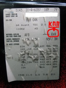

  18. Гаражный_Мужик
    Гаражный_Мужик Завсегдатай
    15 фев 2015
    736
    А4В5 2.5TDI МQ 01г
    #18 Гаражный_Мужик, 2 май 2015
    Кстати... у тебя сейчас стоит АКПП "DEQ". Посмотри наклейку в багажнике, в нише где запаска, там указан родной тип КПП. Быть может по штату у тебя должна быть АКПП с другими буквенными обозначениями и "мозги", те что в салоне, не дружат с АКПП типа "DEQ"!!!

  19. Nikola Tesla
    Nikola Tesla Участник форума
    16 окт 2013
    233
    А6/С5 2.5TDI AFB
    Я на этой машине уже 2.5 года без проблем проездил. Так что АКПП стоит та которая нужна. Я по вину смотрел.
