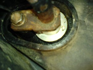

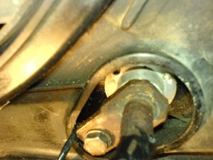

    Прошу знатоков матчасти Ауди поделиться информацией по устройству радиатора охлаждения двигателя совмешенным с радиатором охлаждения масла АКПП.
    Проблема в следующем:
    За 3 часа езды из под верхнего фланца подачи масла из АКПП в радиатор наружу вытекает 3 мл. масла.
    Уплотнительное кольцо заменил.
    Есть подозрение, что масло вытекает из места соединения алюминиевого фланца с пластиком радиатора, отсюда вопросы:
    1. Как крепится фланец к пластику радиатора?
    2. Как крепится фланец к масляному радиатору находящемуся внутри радиатора?
    3. Зачем на фланце 4 отверстия просверленных накрест?
    4. Может ли между фланцем и пластиком радиатора вытекать масло, а не антифриз?
    Если у кого есть информация или мысли на этот счет, прошу поделиться

    радиатор стоит не оригинал дешевый а у нихестьтакая трабла: у меня на Пасике было такое же (там идентичный радиатор)
    лечится только замений (((

    К сожалению, поможет только замена радиатора.
    На стыке есть прокладки, но в 99% случаев течет не из под них.
    C низким уровнем в коробке ездить опасно. Советую долить масла в коробку, и искать радиатор.

    Как добраться до прокладок на стыке?
    За уровнем слежу, но слежка уже напрягает.

    Там 1 болт на 10 по-моему. Откручиваешь его, и осторожно вынимаешь трубку из радиатора.

    В первом посте я писал, что внутреннее уплотнительное кольцо заменено.
    Масло течет из под аллюминиевой муфты.
    А вот снимается ли эта муфта или нет для меня пока загадка.
  9. Andryuxa
    Andryuxa Старожил
    19 май 2005
    2.241
    Не снимается
