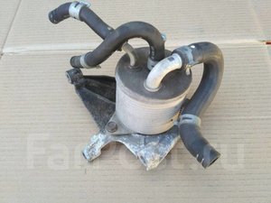

    в свапах всегда пользую такой вот теплообменник с субару:
    хватает везде и за глаза, вот он реально термостабилизирует до температуры двс.
