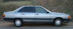

  1. Привет всем,у меня ауди 100 83г.в.
    Потек радиатор :-(, может кто подскажет от какой отечественной ам. подойдет данная запчасть.
    Примного благодарен!! :(
