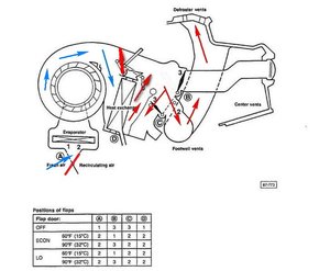

    Друзья товаращи подскажите, шланги входа и выхода горячии, поток воздуха тёплый но не горячий, 2 года назад печь перестала греть, поставил электро помпу стал ташкент, прошлой зимой печка опять постепенно стала греть слабее, знакомый сказал что в радиаторе есть какая та заслонка которую выгнула и поэтому жарит слабо а шланги горячие, и если это так можно ли эту заслонку как то поставить на место не разбирая панель ?

    видимо имеется ввиду заслонка гор/хол воздух,так она не изгибается,в ней дырки образуются-поролон высыхает и вылетает кусками в сало.разбирать придется печку и обклеивать ее.

    Ну однозначно печку разбирать, а там и водно будет.
    Если трубки горячие, то только перегородка на крышке могла развалится. Можно заменить только крышку, а лучше обе.

    Примерно так выглядит IMG 20160122 021642 IMG 20160122 021601

    Не, это не заслонки. С ними, дырявыми, у него в салоне круглый год тропики были бы (при нормальном радиаторе печки), ибо горячий воздух пёр бы в салон постоянно.
    Единственно - если в закрытом положении стоит основная заслонка (1-я от моторчика печки) - тогда да, обогрева не будет.
    Но тогда и дуть в салон вообще не будет. Так что если у него поток воздуха в салон идёт - дело в радиаторе печки.

    а заслонка которая горячий/холодный перекрывает как? Вот когда она дырявая и прет постоянно холодный,она из двух крыльев - в одном крайнем положении закрывает одним крылом канал от радиатора(подачу горячего воздуха ,чтоб кондею не примешивать горячего )вторым открывает канал холодного. во втором крайнем положении перекрывает канал холодного одним крылом а вторым открывает канал горячего.вот и зависит от того где рассыпался поролон-либо всегда тепло либо всегда прохладно.в режиме полного открытия горячего есть небольшая щель у холодной заслонки ,для тяги видимо.
