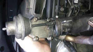

    обнаружил шипение и засаженное место в районе двух нижних болтов где шток привода одет. Кто что подскажет? прогорела думаю прокладка, снять крышку и промазать высокотемпературным герметиком для выхлопных систем?

    Да это я знаю) только это в планах ближе к лету, вырежу сажевый, выкину егр и прошью.

    у меня сифонило из под штока, менял ремкомплект радиатора охлаждения ог номер 03G 198 512,открути четыре болта если прокладка то вот номер 03G198512A

    да из под штока, разобрал посмотрел, спасибо за артикулы..может и пригодятся, а так думаю избавляться от егр сажевого и заливать чип прошивку
