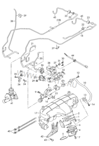

    Всем привет!
    2.0TDI (BRF 100kW/136 л.с.)
    Собираюсь менять клапан ЕГР.Одновременно чистить впускной коллектор и ДЗ.Информацию по этим процессам нарыл.Но вот что представляет собой радиатор системы рециркуляции ОГ?(на фото №8).С ним что делать,если чистить,то как?
    В истории обслуживания на мой автос он упоминается на пробеге 123 т.км.(еще в Бельгии), а именно замена ремкомплекта 03L198512(сейчас бьется номер 03G198512).
    Кто делал, подскажите пжлст.:hi:

  3. серый волк 61
    серый волк 61 Участник форума
    9 сен 2011
    110
    А6 4FС6 2.0 TDI 2
    снимал на своей, там в принципе чистить нечего, а вот впускной коллектор и ЕГР надо бы
