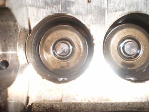

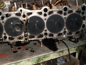

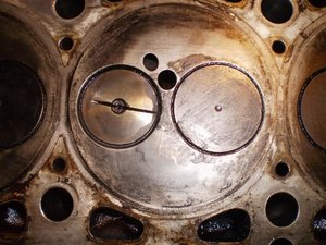

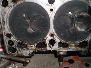

    Всетаки пробило прокладку , замена радиатора эфекта не дала :cry: вот пришлось снимать голову , и тут ждал сюрприз три выпускных клапана с прорезью по центру :rollingeyes: ну совсем не понятный тюнинг , движо в России не перебирался состояние ЦПГ как новое хон присутствует масло движок не брал .

    Всетаки пробило прокладку , замена радиатора эфекта не дала вот пришлось снимать голову , и тут ждал сюрприз три выпускных клапана с прорезью по центру ну совсем не понятный тюнинг , движо в России не перебирался состояние ЦПГ как новое хон присутствует масло движок не брал .
