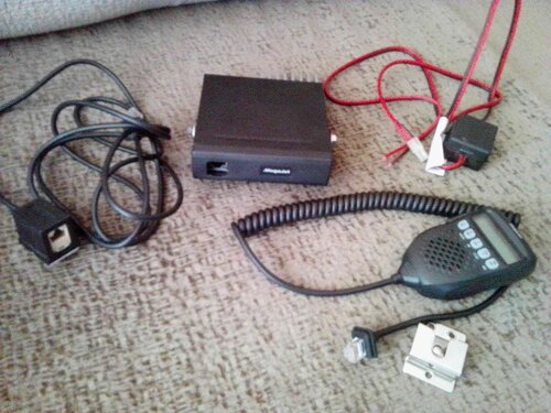

    Ставил. Стояла на Паджерике. Потом джип был продан, а так-как много катаюсь по трассам и с рацией и удобно и безопаснее, то было принято решение поставить и на а6с5. К тому же на свадьбе отломал шариками штатную антенну от телефона на крыле...
    Еще родная антенна:
    В итоге антену Sirio поставил на заднее левое крыло на штатное место вместо антенны от штатного телефона,
    а сама станция была выбрана megajet mj-555
    Очень удобная. Сам блок поставил в багажник в левое крыло, взял обычный сетевой кабель витая пара с разъемами, 5 метровый и им вынес тангенту вперед в подлокотник.
    Удлинитель в комплекте 3 метра.
    Работала идеально.
