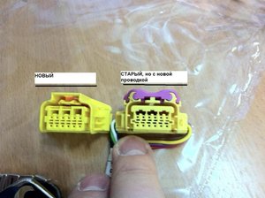

    Вчера все таки дошли руки с ребятами установить мне круиз-контроль, полноценный БК и мультируль. Заранее все было куплено и ожидало установки.
    Вчера устновили и прописали круиз-контроль, полноценный БК, а вот с мультирулем вышла проблема.
    Жгут проводов подушки безопасности для мультируля отказался подходить. У старого было 6 черных проводов только в нижнем ряду. (Напоминаю был обычный руль)
    Старый жгут был с номером 4Е0971589В
    Новый жгут с номером 8J0971589H подобран был для S3 (так как руль от S3 был ранее куплен).
    Возвратное кольцо с датчиком угла поворота было куплено с таким номером 4E0953541B.
    Попробывали перепиновать новый жгут на старый разъем, не зная распиновки, ничего не получилось - руль не заработал.
    Огромная просьба подсказать распиновку на кольце, какой пин за что отвечает. Буду очень благодарен.
