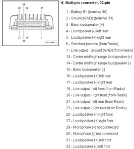

    Распиновка.

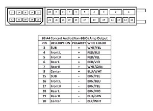

    Подниму старьё. Есть распиновки, но могут немного отличаться с разными моделями усилителей (их много разных, внешне похожи и разъём такой же). Сам мучаюсь, при подключении разъёма №7("-" линейных выходов) куда надо почему-то срабатывает защита усилителя(при неработающем двигателе всё ок).. На одних "+" почему-то работает нормально. С линейными выходами тоже путаница (их 4), с картинкой не соответствуют немного.

  9. Базилик
    Базилик Новичок
    6 апр 2012
    57
    A4/B8 1.8T M6 Q'12
    Вот более верная распайка для новых авто.
    1 - (+) питание
    2 - (-) питание
    13, 14 - can bus
    23 - (+) RR линейный выход
    24 - (+) RL линейный выход
    25 - (+) FR линейный выход
    26 - (+) FL линейный выход
    28 - (-) RR линейный выход
    29 - (-) RL линейный выход
    30 - (-) FR линейный выход
    31 - (-) FL линейный выход
    Remote, видимо, нету.
