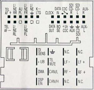

    Уважаемые форумчане! Недавно обзавелся новым товарищем - Audi A3 Sportback 2007 года рождения.
    Прошу не пинать за вопрос. Честно-излазил весь форум и google на предмет распиновки штатного ГУ и наличия интерфейсных адаптеров под них. ГУ Audi Concert.
    В то же время в разных источниках видел точно такое же ГУ но с надписью Audi Chorus. Запутался совсем.
    Может кто подскажет ссылочку на ресурс, где есть инфа о том, в какие года какие бошки ставили. Или может кто заделится страничной с аудио-системой из мануала?
    Заранее благодарен!

    Я вот тоже сейчас озадачен вопросом с магнитолой - подарили активный саб, теперь вот думаю как его подключить, есть ли линейные выходы на моей гу. У меня концерт 3, машина а3 8Р, она идет третья по ссылке которую выше давали. Был бы благодарен если бы дали по ней распиновку.

    DSP-EIN управление усилителем (+12)
    LINE RR правый тыл. линейный выход
    LINE RL левый тыл. линейный выход
    LINE со значком массы - общий минус
    У вас можно будет подключиться к штатному усилку, который стоит слева в багажнике, провода тянуть не надо будет.
