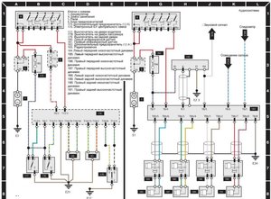

    благодарю!!! это очень даже к стати было мне, у меня проблема в том что нет не магнитолы заводской ни штекера, торчат провода только, я кое как подключил мафн, но мне хочется и радио подключить.

    По-моему, радио было легче соединить чем мафон:) Кабель антенный через переходник в магнитолу, да провод +12(синий с мафона) на провод усилителя антенны(тоже, по-моему синий).

    Ну, если провода торчат, попробуй эту схему (правая часть)
