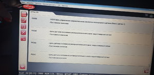

    А какие ошибки по двигателю были после замены натяжителя, показания 93 группы?

    Не знаю как по 93 группе,скину ошибки,что показал Delphi.
    Все 4 датчика распредвала.

    Толи они полители, толи распредвалы не правильно стоят.

    С помощью фиксатора распредвалов проверить правильность их установки, осциллограф ом снять показания датчиков распредвалов
