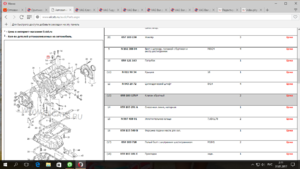

    В развале блока крышка с корпусом масляного фильтра. Она съёмная. Под ней они живут, там много чего интересного!!! Кстати диафрагму Вентиляции Картерных Газов за одно проверил бы. Бывает пробита!!!
