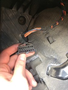

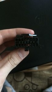

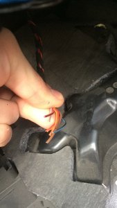

    добрый день уважаемые форумчане,столкнулся с такой проблемой, пытался диагностировать машину OBD не как не связывался,разобрал все и обнаружил такую штуку как на фото,не пойму почему но провода обрезаны,кто может подсказать какого цвета провод в какой пин надо втыкать подскажите ?или может кто фотку подскажет где найти ?

  2. Melkon&Ratkov
    25 фев 2014
    7.785
    02 - J1850 Bus+
    04 - Chassis Ground
    05 - Signal Ground
    06 - CAN High (J-2284)
    07 - ISO 9141-2 K-Line
    10 - J1850 Bus-
    14 - CAN Low (J-2284)
    15 - ISO 9141-2 L-Line
    16 - Battery Power (напряжение АКБ)

    Привет спасибо,но это по идее мне нечего не даст,мне нужно знать по цветам какой провод куда втыкать,я смотрел на Ауди ку7 блин цвета не схдяться а коолл проводов одинаково,незнаю может кто отозветься сфоткать кинуть,хотябы за отдельную благодарность

  8. Melkon&Ratkov
    25 фев 2014
    7.785
    Это даст понимание надеюсь ?
