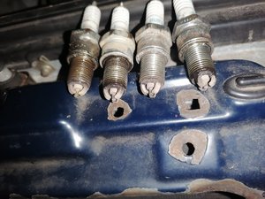

  4. Maks0Nchik
    Maks0Nchik Новичок
    12 июн 2021
    24
    Свечи разложил по порядку, только приехал заглушил и сразу выкрутил

    Сорри за запоздалый ответ.
    Судя по фото, как минимум 1 и 2 цилиндры имеют до предела изношенные МСК, плюс 2 и 4 цилиндры - залёгшие маслосъёмные кольца.
    Компрессия мерялась когда-либо?
    Жор масла присутствует? Каков расход на 1000 км?
    Дай фото среза глушителя, глянем.

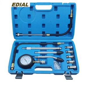

    Приветик️, компрессия мерялась позавчера на холодную(12.06.2021г.):
    1 цилиндр-14
    2 цилиндр-16
    3 цилиндр-11
    4 цилиндр-16
    Маслосъёмные колпачки менялись полгода назад в конце декабря(Victor Reinz-7mm), клапана притерты, направляющие в идеале(люфта вообще не было), масло подъедает грамм 200 на тысячу (масло Wolf 10w40 синтетика, тут не угадаеш может и палёное попасться )

    А не чего что при разници между целиндрами (компрессии ) .Больше 1 очка .Это уже плохо.

    Ну это понятно, но имеем то что имеем( компрессия возможно завышена из за масла и опять повторюсь, это на холодную
    Когда машина стоит ночь, возможно мосло набегает в цилиндр из за этого такая компрессия, при работе мотора не факт что она будет настолько сильно разнится т.к. масло не скапливается а сгорает.
    Опять таки какое это отношение имеет именно к расходу в 20 литров? Большенство машин жрёт масло и по хлеще, но расход то топлива не завышен в два раза. Может я конечно что-то не понимаю, но проблему то я сейчас решаю не по маслу, а по жору топлива(

    Это если судить по фото свечей .
  11. BMI.57
    BMI.57 Живу я здесь
    27 дек 2008
    4.928
    ВАЗ 1111
    Хотя третья свеча . похоже без следов масла. И компрессия меньше в третьем цилиндре.

    Свечи все выкрутил из цилиндров(дабы двигателю было легче крутить) , катушку отсоединил от питания(что б её не спалить и никого не ляснуть напряжением) , фишку с рампы снял(что бы форсунки не лили топливо в цилиндры), штуцер на шланге вкручивается в отверстие под свечу(что бы не было потери компрессии), зажимаю педаль газа и начинаю вращение стартером

    Всё вроде правильно,но компрессии 16 быть не может.
