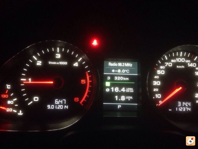

    Не понимаю суть вопроса... У меня расход топлива после запуска показывает сразу. Верхний ряд среднее, нижний мгновенное на ХХ. Машина греется- расход уменьшается, за минуту на 0,2 ( см.фото) Эти фото сегодня как только завёл двигатель:

    Себе то же поставил панель 11 года.И ни как не пойму что означают эти цифры,рядом с зеленым пистолетом.16.4 это что за цифра? Нижняя понятно.Спасибо.

    Уже не помню, но мне кажется на старой так же было :(
    16,4 - расход средний на 100 км.

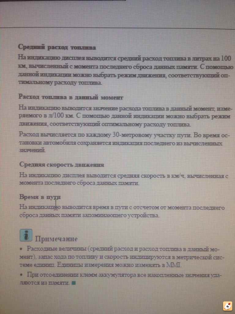

    Откопал ответ по вопросу в инструкции к старой приборке, хотя у ТС авто 2008 года - приборка должна быть "правильная"...

    Логично.Но,если покрутить меню,что там за расход показывает? Я смотрел на расход где циферка (2) 18.0л. к примеру.А если перелистнуть на картинку как у вас,то там показывает 16.4 .:shock:

    Аudi Q7
    Руководство по эксплуатации
    Разовое запоминающее устройство (бортовой компьютер 1)
    Разовое запоминающее устройство накапливает информацию с момента
    включения зажигания до момента его выключения. При возобновлении
    движения в течение 2 часов после выключения зажигания к уже на-
    копленной информации добавляются новые значения.
    Если перерыв движения составляет более 2 часов, после включения зажи-
    гания происходит автоматический сброс данных запоминающего устрой-
    ства.
    Общее запоминающее устройство (бортовой компьютер 2)
    Автоматический сброс данных памяти общего запоминающего устройства
    невозможен. Этим оно отличается от разового запоминающего устройства.
    Благодаря этому Вы сами можете устанавливать временной промежуток
    анализа информации или данных.
