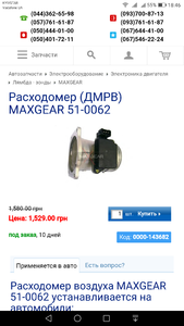

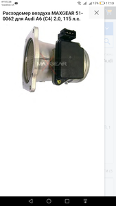

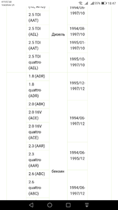

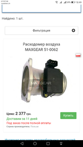

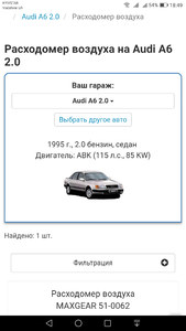

    Заранее хочу попросить прощения у модераторов за излишнюю активность и пложение тем пересекающихся по смыслу! Но вопрос актуален. Свой расходомер я восстановил таким образом http://www.audi-club.ru/threads/lopatnym-rasxodomeram-posvjaschaetsja.502010/ .Результат удовлетворительный, но всеже при просмотре подходящих ДМРВ на мой автомобиль наткнулся на такой аппарат, по фото, и я думаю попринципу действия он отличается от родной лопаты. Но практически все интернет автомагазины выдают его как заменитель, что очень подозрительно, что это, "колхоз" заводского уровня, или глобальная ошибка поставщиков торгашей? Если кто чего знает, отпишитесь пожалуйста.

    Не похож он на дигифантовский дмрв,да и подключение на родном,вроде на 4 пина,а этот очень сильно похож на мотроник 3.2 и подобные,мотроник 3.2,симос,что там еще есть.....из похожего впрыска

    Я тоже так думаю, смущает что его все показывают как заменитель...на родной совсем не похож.
