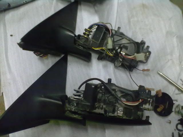

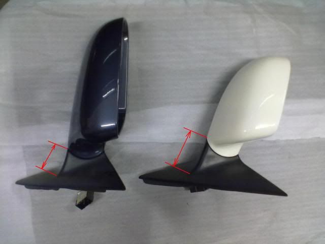

    Если с английской брать то правое зеркало будет смотреть в поле,чтоб нормально было можно его разобрать и посадить на леворульную стойку,только там есть различие в месте где пружина фиксируется,по толщине корпуса,надо чтоб совпадало у донора и у того маленького который сейчас стоит,вот как я делаю:

    Вот это работа! Там у вас в Литве то попроще с запчастями да и по ценам наверное приемлимо.
  10. T-max
    T-max Живу я здесь
    6 янв 2005
    1.848
    C4/C5 Avant`ы
    может быть,у нас сейчас С5 очень много на улицах,как и С4,а С6 редкость,С7 совсем ещё не видел,мож в столице и есть,деревня у нас сдесь,другой уровень жизни :)
    евро зеркала стоят штука примерно по 40-50 евро,английские по 20-30 ,с урода сам недавно купил пару леворульных всего за 55е.
