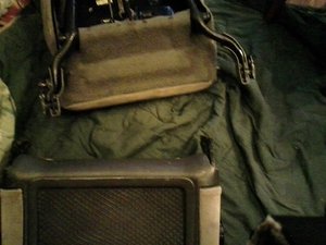

    IMG_20171130_224613.jpg .Нужно отделить сидушку от спинки, но не могу открутить 2 болта. Мож хитрость какая есть? Например греть нужно или ударная отвертка?

    сделай пропил под толстую плоскую отвертку
  4. Dimon717
    Dimon717 Живу я здесь
    7 окт 2015
    1.192
    A6/C4 AAH/4HP18 Q avant
    Насколько помню, там резьба М8, да ещё и фиксатор резьбы. Значит либо ударная отвёртка, либо да, пропил под плоскую и хороший рычаг.
  5. briass
    briass Завсегдатай
    3 окт 2008
    640
    Audi A6 avant 2.0 ABK 1995, ГАЗ-67Б 1952
    Хорошая крестовая бита на трещетке из набора. Один давит, другой крутит. У меня получилось.

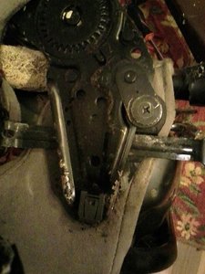

    Эксцентрик вращается а болт не откручивается. Видимо действительно присутствует фиксатор резьбы.

    Феном прогреть (без фанатизма), можно будет раскрутить и при фиксаторе на резьбе.

    IMG_20171203_142636.jpg Победил я его! Была куплена хорошая бита ну и фен животворящий. На донорском сидении болты были на синем фиксаторе. На моём открутились обычной отверткой.
