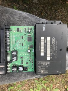

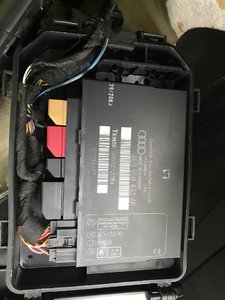

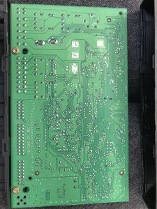

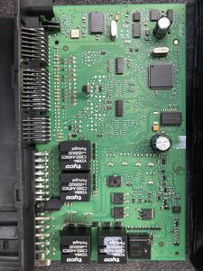

    Достал сегодня блок комфорта. Он сухой. Отключил от него все фишки, кроме той, что идёт с питанием: двери не щёлкают (за исключением крышки бензобака, ей сигнал на открытие прилетает), но реле продолжает каждые 51 секунду щёлкать. Пока питания на блоке комфорта нет - двери не щёлкают, . И сигнализация открывает машину с двух нажатий, а когда закрывает - пишет, что открыты двери (все логично, но не понятно кто заставляет блок комфорта открывать двери и почему разблокировка дверей проходит только после двух нажатий, ).
