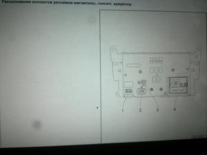

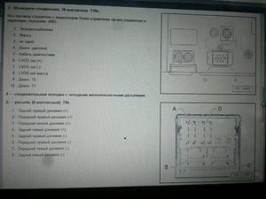

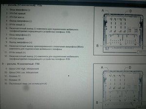

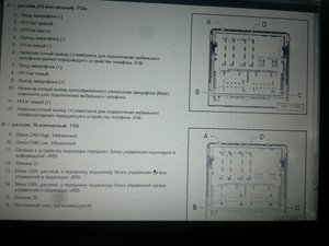

  8. sлавян
    sлавян Участник форума
    29 мар 2014
    288
    А6/C7 3.0T 12г.
    Посмотри может поможет разобраться

  9. D1maN
    D1maN Завсегдатай
    17 июн 2013
    502
    Ростовская обл.
    Спасибо большое за помощь!
    На магнитолах есть схемы.
    Получается у хоруса больше контактов используется.
    И это не должно мешать работать концерту
    Отправлено с моего HTC One S через Tapatalk
