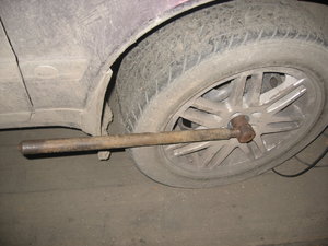

    Оооо!!! Одно время я хорошо повеселился, откручивая болт передней ступицы с внутренним шестигранником!

    Там и с обычным болтом без такого воротка делать нечего :very_cool:

    А что на другом конце воротка? Гайка такая http://www.kemp1.ru/prices/inf/559/164692.html ?

    у тебя какая АУДИ100?
    эта гайка от 44 кузова.
    у тебя граната другой системы :ded:
