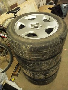

    Привет всем, вопрос такой, приобрёл диски от а8 , конечно была резина там 225/55 р17 упиралась в рулевой наконечник, поставил 225/45 и тоже упираются, вот интересует какой же размер с переди у народа стоит у 17 калёс???
    до етого стояли 215/45 но на других дисках , интересно или на эти диски такая резина падайдёт

    у этих дисков вылет 48 мм и ширина 8J. никакая резина без проставок не станет. диск надо наружу арки выносить, чтоб резина не цепляла
    у меня на штатном 16-м литье 7J и вылете 45 мм между колесом и поворотным кулаком мизинец не пролазит при ширине резины 215 мм.
    225 ставят на 37 вылете и ширине 7 или 7,5
    обрати внимание на картинке на 2 цифры - 134 мм (не задевает) и 150 мм (задевает)
    то есть тебе проставки нужны около 16 мм толщиной

    спасибо тебе большое, насчёт вставок тоже был вопрос, но думал в резине дело, значит завтра буду знать о вставках..

    У меня диски 35 вылет резина 225 50 r17. До наконечника еще вполне места.

    эт у тебя - вылет или + ???

    у него ET35, у тебя ET48. с 8 дюймовым диском вылет может быть максимум 40. по этке такие диски ставились на эску. как же ты так купил, не посмотрев)) да и куда такие диски широченные... нагрузка на подвеску лишняя + с нашими узенькими арками грязь на борта и вода на лобовуху залетать будет. у меня стоят такие же 16тые, ширина 7.5, вылет 40. на днях посчастливилось урвать новехонькую 7ку с вылетом 45 за 600лт, буду ставить вместо своих

    FBR932 скидывай эти диски, они на машину не подходят. Мутить проставки-увеличишь нагрузку на рулевую и подшибники.
    Ищи диски с шириной 7 и вылетом 35-37 это если 17 радиус.
