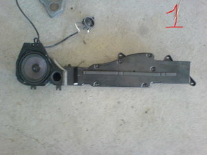

    А грубо говоря каким образом в кольцо диаметром 12см впихнули предмет диаметром 13см...даже если попраны законы физики...как закрепили к обшивке?
    Вот фоты, на №1 вся конструкция установленная в двери.
    На №2, мы видим что динамик мало того что нестандартного размера так ещё и не стандартной формы. Стрелочками отмечены ушки крепления корпуса к обшивке, они как раз идеально совпадают с отверстиями крепления корзины 13см-го динамика.
    Обычно 13 см динамик крепят к обшивке дверей через проставочное кольцо зажимая динамик между кольцом и обшивкой, внутри родного корпуса я их никогда не видел. Есть ещё некоторые мелочи..но лень кнопки тискать.

    Отвечу я. Думаю samur не расстроиться:)
    Вынимаешь старую колонку и кидаешь ее в угол для музыки в гараже.
    Берешь дрель с наконечником шлифовальным и обрабатываешь поверхность как внутри так и внешне под размер своей колонки, заранее примеряя где она встанет, что бы крепления совпали, одно ушко пришлось спилить.
    Так же после подгонки в штатный подиум пришлось немного обработать сетку для динамика, что бы динамик вошел, но внешне следов рук не осталось.
    Довести посадку динамика в подиум герметично сложно и мы не стали заморачиваться на этом, после жесткого закрепления динамика, все щели образовавшиеся были заклеины, не помню как эта шняга называлась, похожа на пластилин слегка.
    В дальнейшем я срезал заднюю часть подиума, что бы динамик играл на весь объем двери, и закрыл все отверстия подиума, и фазоинвертор тоже, в результате у меня штатный подиум служит тока креплением для динамика.
    Как то так.

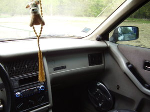

    у меня вот так

    вот 13. Но дверь доделывать![​IMG]

    И как сцена с такой направленностью твитеов? Дай угадаю! Как в оркестровой яме сидеть![​IMG]
