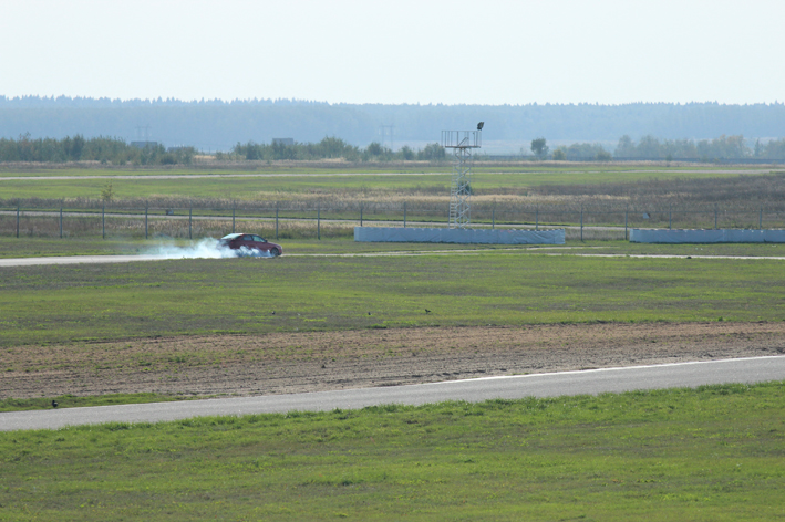

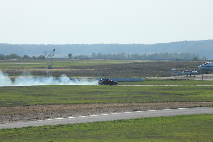

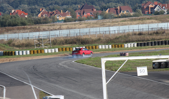

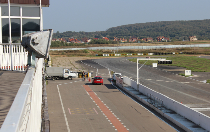

    Словом вчера прогнали серию в Мячково - 60 мин суммарно, т.е 6 заездов по 10 мин, 3 - я за рулем (демонстрация так сказать), 3 - не я.
    Было тихо и одиноко, потом появившийся мини-купер толпы никак не создал.

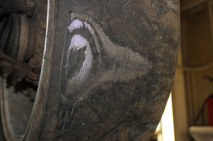

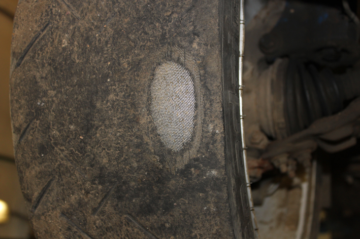

    Фото много, видео потом, но пока по резиновой теме вот
    Это все сильные перетормаживания, итог - 2 передних колеса
    Это сухой раллийный слик А20 (жесткий), к моменту покатушек был не новый, но вполне себе (на ралли нет такого сильного износа резины, да и асфальтовых гонок было мало).
    К чему это я
    1. Если жарить как надо - от любой резины полетят клочья за 1 серию.
    2. Тормозить по по боевому современные ведра, не отключаемый ABS свое дело сделает.
    3. Профиль больше 50 легко кладется на бортовину.
    4. Все гражданские покатушечники рано и вяло тормозят и рано входят в повороты, поэтому резину сильно не жгут :).
