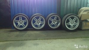

    Вобщем, появилось предложение взять диски на 19 с резиной, разноширокие перед 245/35 R19, зад 275/30 R19.
    Используя шинный калькулятор, получил такую картину
    ПЕРЕД ЗАД Разница
    L — Ширина шины, мм 245 275 30
    H — Высота профиля, мм 86 83 -3
    d — Внутренний диаметр, мм 483 483 0
    D — Внешний диаметр, мм 654 648 -6
    Сильно ли критична разница в диаметре колеса в 6 мм для quattro?

  2. pox73
    pox73 Участник форума
    6 июн 2012
    487
    a6c6 bbj
    Критична. помоиму даже просто разной ширины при одинаковом диаметре ставить нельзя
  3. HANK6
    HANK6 Завсегдатай
    13 окт 2008
    739
    audi a6 4f 3.0td
    торсену будет торба...
    если производитель не предусмотрел

  6. SVART
    SVART Заедем?
    10 апр 2011
    2.310
    А6 3.0Т st2 REVO
    если диски не кованые то очень да...
    лучше посмотреть поменьше что то или ставить ковку)
  7. Halliburton
    Halliburton Участник форума
    15 апр 2013
    132
    A6 TDI;Lotus Exige
    Думаю он разлетится очень быстро.
    Лично я, поставив на заднюю ось (был не в России, другого выбора не было) вместо 255 - 240, проехал ~400 км, после чего торсен неизменно издает жуткую вибрацию, замена жидкости уже не помогает.
    Я бы не стал на Вашем месте.

  9. evgenst
    evgenst Новичок
    8 июн 2014
    61
    A6/C6 3.0 quattro
    Господа, всем спасибо. Решение принято - оставляю эту глупую вредоносную идею)
