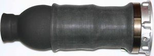

    Заглянул в свои балоны. один арнот, другой конти ауди. Понимаю что это разная длина, но каков результат такой эксплуатации? И как правильно промылить былоны и чем (в каких местах и какой лучше раствор) или лучше снять стойку и опустить в таз с водой. За ночь иногда спускает перед.

    Недавно на подъемнике внимательно рассмотрел всю подвеску
    Один задний баллон реставрированный, рукав баллона на 3-4 см короче оригинального :(
    При этом подымают оба задних баллона одинакого, по ощущениям разницу не замечаю, но наверняка она всеже есть, короткий баллон должен быть жеще, правильно ?

    Правильно. Меньше объём, жёсткость больше.
    Сейчас в Москве при восстановлении баллонов ставят рукав тойже длинны, что и родной.
