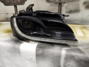

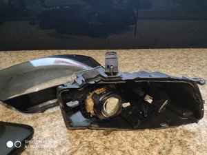

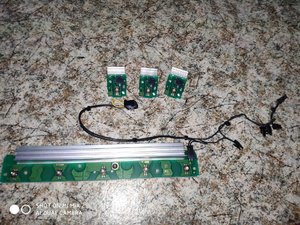

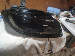

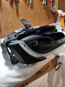

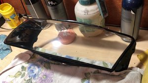

    #8 Vechno-Molodoy, 18 апр 2021

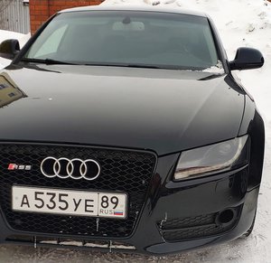

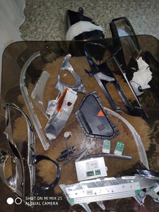

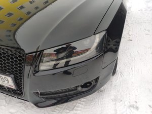

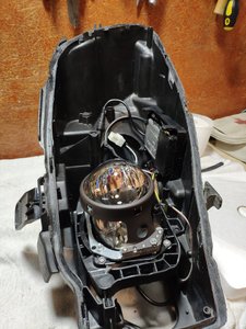

    Скажу по опыту, проще поменять фару целиком)) я заморочился разборкой фар, бюджет 50 тысяч. Тут светодиоды оптима премиум и бегающий поворотник с ДХО, плюс покраска в черный цвет хрома, единственное тут фара на видео запотевшая, так как закрыл вентиляцию плотным поролоном , который в последствии убрал.
