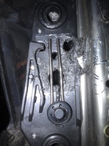

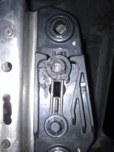

    Мальчики и девочки, у меня с этим рулём приключилась *опа..... видимо те, кто до меня пытался его снять полностью раздербанили, извиняюсь за выражение "дупло"....там уже не торксы, ни шестигранники, ни отвёртка не помогает.... как-нить особо извращённые методы извлечения никто не практиковал, мне бы они сейчас очень пригодились...одна сторона снимается лёгким поворотом токса на 40 вторая....а вторая, собственно никак.... советы, рекомендации, рассмотрю и попробую всё....если кому интересно, после снятия предоставлю фотку...хотя, наверняка на неё будет ценз +18.....

    я уже с одной (снятой) стороны умудрился увидеть, защёлка там элементарная, две параллельные проволочки, а между ними что-то вроде пластиковой гайки.... но...до самих пружинок (проволок) нет способа добраться, а крутить там (на ощупь различными инструментами) просто нечего...

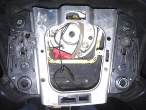

  12. skel
    skel Участник форума
    22 окт 2008
    114
    Allroad '04, BAU
    Вот, показываю, удалось..... по фото, я думаю, будет видно, почему это вызвало такие трудности...
    Да, кстати, что-то кинулся у меня подходящего ключа не нашлось центральный болт выкрутить, никто размер не подскажет, на фотке он виден...

    Откручиваем центральный болт 12ти-лучевой звёздочкой М12:
  20. skel
    22 окт 2008
    114
    Allroad '04, BAU
    Благодарствую за дельный ответ - помогло :)

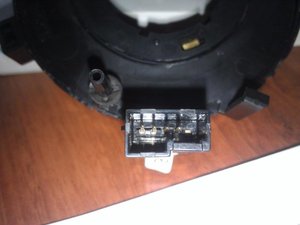

    А теперь, внимение, вопрос :)
    Распиновка между первым и вторым фото - один-к-одному? или обраный порядок? Кстати, в шлейфе было 5 проводов....:shock:
