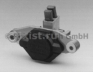

    Регулятор напряжения.jpg "Таблетка"
    Снимать, соответственно и ставить не сложно.
    По поводу состояния колец я уже писал, снимите регулятор напряжения, и в образовавшееся отверстие можно будет разглядеть кольца. Удачи:beer:
