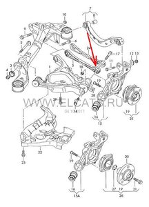

    Такая проблема, мне сзади открутили поперечный рычаг (потом на место прикрутили), надо ли делать сход-развал ?
    И вообще он в С6 сзади делается ?
    Мастера не знают. :shuffle:

    Вопрос перефразирую: Надо ли делать развал если откручивался поперечный рычаг на задней оси ?

    Откручивали вот этот рычаг в этом месте ( см. схему )
    Ехать на сход-развал ?
    Спецы вы где ?

    Этот рычаг не влияет на углы установки задних колес

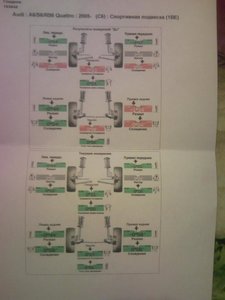

    только на выходных делал, после замены сайлентов подрамника

    Cпасибо.
    Серьезная фирма. Раз такой отчет сделали.
    Сколько стоит интересно.?

    да ничего серьезного, ща вроде все так делают, 1400 руб

    болт №6 регулирует схождение за-счет шайбы-эксцентрика

    Какой он мастер , коль не знает...Там винт-гайка в самом верху, просто ее не взять - без снятия колеса...От года вып. зависит, конечно.( моя 2006) Однако если его не трогали, просто поменяли кость, не влият. Если менять ступицу, тогда откручивается, следовательно сбивается. Мне мастер всплакнул., сказал немцы сволочи, без приспособы только снимать колесо- крутить-ставить-смотреть-и т.д. Езжай к диллеру.
