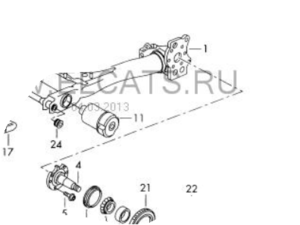

    http://www.elcats.ru/audi/Parts.aspx?Mdl=54000000&SubId=FFC003E4 я так понимаю под номером 11

    Между поз. 1 и поз. 4 выточить и поставить проставку под шесть болтов. Сверху тоньше, снизу толще. Тогда развал в минус уйдет. Градус считать с товарищем Пифагором.

    Тут уже сложная геометрия подвески. Тазовские методы не прокатят

    Да под номером 11 он на схеме, но ты должен понять это жуткий колхоз, но это так сказать самый простой способ, а так вообще надо искать регулируемый рычаг, а вот есть он или нет х.з.
