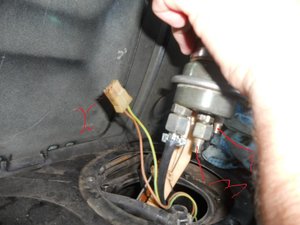

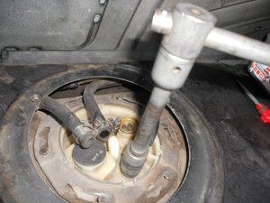

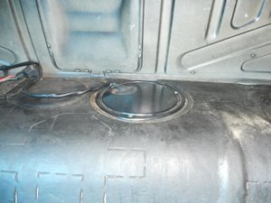

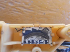

    С момента покупки своей ауди 100 aar, прошло 2 года, глючил датчик топлива, ниже 40 литров топлива падал на ноль и мне это порядком надоело после 2-х кратного заканчивания топлива и решил поменять датчик. Две недели ждал, но так датчик не был привезён, правда были 2 реостата от ауди А6 и Шкода, по параметрам сопротивления сопоставимы, но при разборе оказалась, что они больше размером. При съёме фиксирующего кольца одевал обычную руковицу на удлиннитель головок, для исключения искры и сбивал молотком. Далее под цифрой 1 - открутил шланг обратки, 2- провод от бензонасоса, 3 - топливопровод, чтобы не доставать бензонасос. Старый реостат тёр спиртом, зашкуривать контакт наждачкой и подгибать этот самый контакт. Перебрал, собрал, проверил - работает. поставил - не работает, разобрал, оказалось зацепился за топливопровод, а теперь нормуль.
