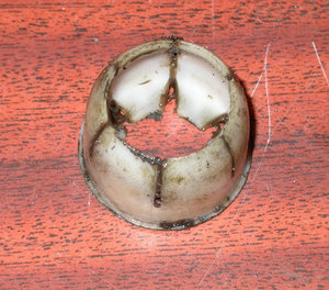

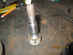

    вот так выглядят реанимационные втулки применяемые в том и подобном потоке.
    если вы разобрали опору и там такая втулка - это не фирменный рычаг. Фирменные такое говно не ставят.
    ресурс этих втулок ограничен, да они проходят и год и 2 и пока шарик не догниёт, смысл такой, что уже через 3-4 месяца шаровая опора дала о себе знать хоть и не гремит ещё и походит, но это уже не то.
