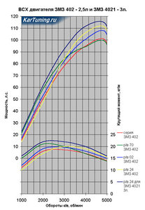

    Я бы сказал вот так:
    Ne = 0,0011i x Vh x Pe x nгде:
    Ne мощность в лошадиных силах.
    i - количество цилиндров
    Vh - Рабочий объем цилиндра
    Pe - среднеэффективное давление кг\см2
    n - частота вращения, об\мин
    Формула справедлива для четырех тактных ДВС
    А твоя формула не может работать, потому как динамическая кривая момента имеет максимум на средних оборотах и достаточно продолжительно по диапозону оборотов, к концу диапозона резко падает
    а кривая мощности представляет непрерывный рост почти до конца диапозона,
    если бы формула имела такой вид, обе кривые имели бы одинаковый вид с одинаковой разницей по всему диапозону.
    Да и потом момент сам зависит от оборотов! :rolleyes:
