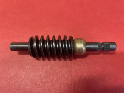

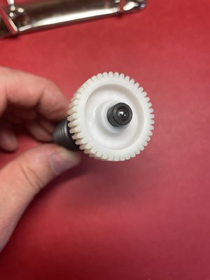

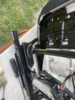

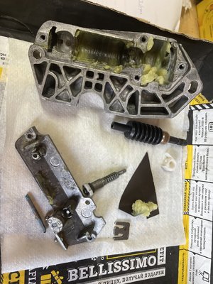

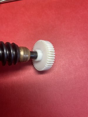

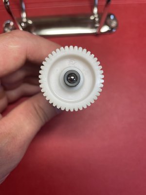

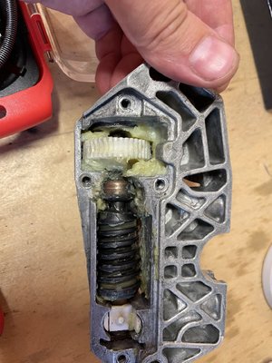

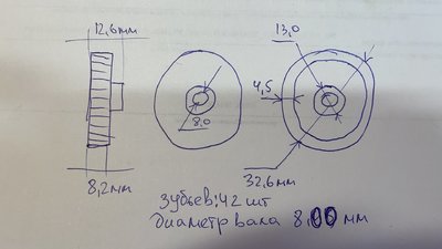

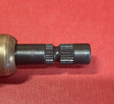

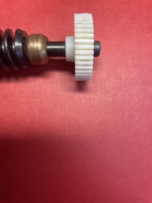

    Перестала нормально работать регулировка передней части водительского сиденья по высоте - мотор работает, а подъем не осуществляется, только если слезть с сиденья и помочь руками. Снял сиденье, мотор, привод - редуктор и разобрал его. В итоге слизана часть полимерной шестерни. Сунулся искать варианты. Выяснилось, что есть решение на Али https://aliexpress.ru/popular/7l0-959-111.html. - алюминиевая шестерня ("отзывается" на номер целого привода: "7l0959111"). Начал сравнивать свои параметры с этой и обнаружил несоответствие - у моего вала диаметр 8 мм, а у Али-шестерни отверстие 7 мм. Понятно, что напрямую не надену, а если рассверлить, то с такой конструкцией вала держаться не будет, так как в месте где шлицы и канавка диаметр 7,5 мм... Можно попробовать нагреть шестерню горелкой и запрессовать на вал, но не уверен, что отверстие расширится с 7 мм до 8 мм. Что скажете товарищи? Кому-нибудь приходилось заниматься подобной ерундой?

    Нашел на авито человека, который на 3-D принтере из нейлона изготовит такую шестерню за 1000 руб. Думаю, что ее проще будет посадить плотно на шлицы разогрев в кипятке перед запрессовкой.
