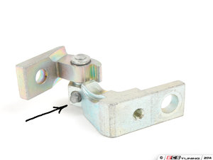

    Износ оси верхней петли, временно лечится, если поджать винт под пластиковым колпачком.http://www.audi-club.ru/forum/attachment.php?attachmentid=413048&stc=1&d=1406571703

    Слушай,а не знаешь можно вытащить палец из петли,чтобы вытачить новый или стераеться сама петля?

    Стирается ось, ток, имхо, проще заказать петлю новую, чем ось менять.
    8E0831401B - 1000р.

    Т.е. снять её с петли не реально.А выставить в продольном направлении реально или нет?

    А что она у всех с одним номером идёт,красить то надо наверное будет?А нижнию не надо менять?

    Снять с оси нереально, красить - да, нижнюю - не думаю...
