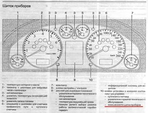

    Недавно заметил что светить стала намного хуже вся панель-шкалы спидометра, тахометра,подсветок кнопок.Комрады подскажите пожалуйста куда копать? Была замануха со сбросом сервисного интервала-жал\тянул кнопки на панеле куда попало,пока не потушил\сбросил как указано в теме ниже,может там и сбил,а? Горит вся в одном тоне\цвете не моргает,не тухнет-постоянно,но не так ярко как раньше.Машина А4 рестайлинг,2000г.в., мод 2001.Регулятора яркости нет, а может и есть, но я не знаю где :shock:

    Левую кнопку на щетке покрути,если не поможет,то нужен электрик

    В смысле "левую на щитке" ? ниже тахометра ?

    правую!!!

    Не подскажешь его крутить надо или тянуть\нажимать ? :shock:
    У меня не такой щиток приборов (отсутствуют приборы "температуры масла" и "зарядки"), но все равно попробую - спасибо :beer:
    А ни у кого нет такой картинки как выложил 3JIo6HbIu, только для А4 В5 без приборов про какие написал я, а? :shock: или ссылочку киньте плиз :nod:

    Еще раз ОГРОМНОЕ СПАСИБО дружище :beer:
    Все получилось :thumbup: яркость восстановлена :beer:
    Всем владельцам-знайте, что если крутить по часовой\против часовой ручку\кнопку сброса суточного пробега можно изменять яркость свечения приборной панели :thumbup:
