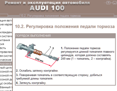

    Доброй ночи. Прошу помощи. Владею Ауди 100с3 1982 года выпуска, 1.8 бензин, на карбюраторе. Заменил вакуумный усилитель тормозов, так как родной пришёл в негодность на вакуум от Ауди 80 б3. Главный тормозной остался родной от 100с3. Шток в вакуумнике от 80 короче чем в моём родном. Есть ли какие то регулировки головки штока? И какие параметры регулировки? Заранее спасибо.

    У меня главный тормозной новый от С3 а вот вакуум пришлось менять. Подошёл только от 80 б3 но там шток толкателя который в ГТЦ входит короче. Вот теперь ломаю голову как нарастить и правильно подобрать длинну. Может кто то знает на сколько он должен выступать за край вакуума

    Плять, тебе фото выше мало? 24 см от края ВУТа. Ты читаешь что тебе пишут?
    Удлени шток 80го до 24см. Сварка, токарь, и т.п.
    Ну на счет пули, там легко померить. Возьми карандаш, и откоцывай его. На вскидку пуля сантиметра два была, вроде.

    Делал так, работает. Причем эта пуля изготавливается из куска болта, с помощью дрели и напальника. Так же тут вылаживал.

    Ну и я о родных. Вытачивал из болта типа пули. Точно размеры не помню. Примерно 2х1см, типа пули .даже наверное не выкинул, надо посмотреть..

    Жека, ты не про тот шток твердишь. Внимательно прочитай первый пост.
    Речь про надавливающий шток ВУТ-ГТЦ.
    Этот момент весьма важен. При неправильной регулировке можно словить всякие эффекты по тормозам.

    Именно про него и говорю. Что бы его удленить делается пуля из болта.
