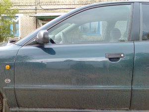

    в о бщем вот у меня такая хрень,под нижней петлёй непосредствено на двери нет прокладки
    закрывается приподнимаясь на защелке

    Ну это очень круто у тебя. Похоже нижняя петля сломана совсем. Подкладывай шайбы между нижней петлей и дверью. Фото нужно бы всей двери, чтоб видно было все зазоры по кругу и вдоль двери

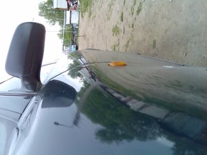

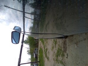

    Выложи фото в таком ракурсе. Сбоку на уровне двери, сзади вдоль машины, спереди вдоль. Посмотри люфт в самой петле, ЧУТЬ приоткрыв и поднимая ее вверх-вниз за конец. Подозреваю износ оси.

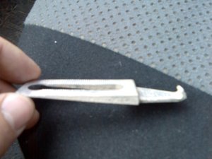

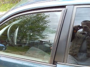

    снимал рамку,при разборке выпал какой то аллюминевый клинышек с номером,куды воткнуть так и не понял.петли не смотря на возраст машины не люфтят,разве что не значительно.

    Втыкается между рамкой и самой дверью внизу снаружи под болт

    может между рамкой и дверью с низу(а с лева или справа?)

    Там 4 болта крепят рамку. Под нижний НАРУЖНЫЙ(открыта дверь). Там для него специальное место. Больше не загонишь никуда его.

    хм т.е мы види м место установки при снятой обшивки?
