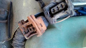

    Может кто подскажет или фото скинет, какой провод отвечает за выключатель и от чего поставить, т.к. ХХ восстановил, а выключателя нет, но должен быть, один провод остался не задействован и две фишки просто болтаются. Буду очень благодарен за помощь, 2.2кu,1985год.

    Приветствую, но блин объясни, вот восстановил ХХ, работает норм, есть фишка на три контакта(я понял это она для этого датчика) там стоит перемычка что с перемычкой что без работает и разницы нет. Прежний хозяин ее поставил. Тогда смысл ставить выключатель ?

    Чёрная фишка с перемычкой, мне бы знать эта фишка для датчика или нет?
