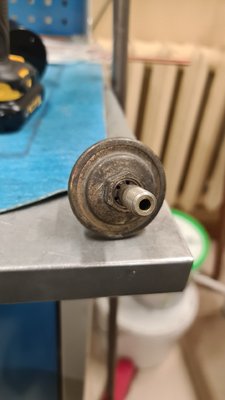

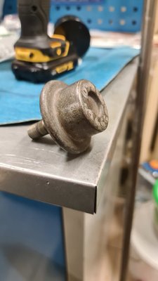

    Поднять давление путём подкладки шайб под пружину регулятора в дозаторе не получилось, увеличивалось лишь остаточное давление. Сняв правое крыло, обнаружил данного товарища, с номерами
    0280161210
    035133533a
    Гугление не принесло особых результатов, нашлось несколько наших и немецких сайтов. Указанно было, что это регулятор системного давления. Вопрос такой, кто-то сталкивался с таким регулятором, и можно ли немного сдавить его в тисках, для поджатия пружины внутри? Читал, так некоторые делали, но регулятор был другой.

    Могу ошибаться, но эта штука больше похожа на гаситель пульсаций топлива, на моей машине такая стояла в баке, на насосе БОШ.
    Добавлю ссылку, там видно этот регулятор на насосе стоит. На Пирбурге такой штуки ужи не было.
    https://www.drive2.ru/l/10094928/

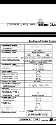

    У тебя нормальное системное давление.Надо по газоанализатору СО выставить,и перестанет глохнуть на холостых оборотах. МС.jpg
