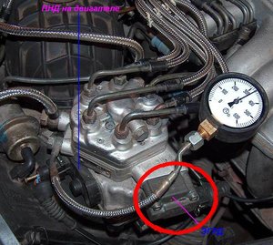

    всем доброго времени суток. при подключении РУД идет расход топлива очень большой. можно ли это исправить при помощи регулировки СО там где шести гранник на 3? и сколько ампер должно быть на питании РУД?

    Суда по этому.что здесь написано ..
    речь идёт о ЭГРД ....ЭТО НЕ РУД ..Хоть и регулирует управляющее давление ..
    А если речь идёт об ЭГРД... Надо код двигателя..Указать ..
    Есть разные ЭГРД...И у них разные токи управления ..

    Ладно .2,3 .Это должен быть . ААR...или NF
    Если ЭГРД с номером хххххххх009...Ток ЭГРД в районе 0

    фотка не моя. блин там цифры не видно

    2437020009

    короче при работающем двигателе если его подсоеденить он свистит, тяга хорошая но расход бешенный а без него после отпуска гпидали газа глохнет. важно это или нет кпп автомат.

    Винт СО .регулировки СО. Находится в отверстии .Между дозатором и гофрой..
    Не ампер..А мА ...На прогретом работающем двигателе В районе 0..мА
    Если не работает ЛЗ...Не хрена ты там не выставишь как положено..
    Ток ЭГРД не будет реагировать на вращение винта СО.[/QUOTE]
