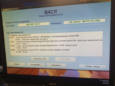

    А что сканер говорит?
    Вышеперечисленные проблемы (кроме искры) и из-за давления топлива могут случиться - а это заставляет смотреть косо, как минимум, на бензонасос и его реле.
    Ну а в пропадании искры любой из датчиков положения валов может быть виноват - но ошибки по ним в сканере должны быть обязательно.
    Так что данные со сканера в студию. :rolleyes:

    Нуууу, тут и обсуждать нечего, нужно лечить.
    Из-за одного только ДМРВ вышеописанные болячки будут - а там ещё вон сколько ошибок. :uhoh:
