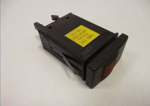

    Пришел расстроенный клиент с вышеуказанным реле. Аварийка работает.. указатели нет. Б/У с его слов стоит 60 американских рублей. Покупать не стал...купил от VW за 10. По разъему подошло ..но вид салона испортил.
    Через час забрал и остался очень доволен....Может кому еще понадобится ниже приведенный материал.

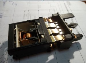

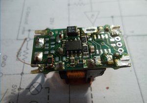

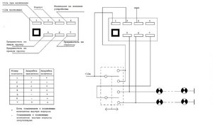

    Электроника на U2043 очень надежна туда лезть не надо. Тонкое место..скользящие контакты которые видны на фото. Во первых они почемуто грязнятся а во вторых со временем отгибаются. В частности у него отогнулся 7 контакт (который всегда должен быть замкнут) В итоге сигналов нет ...аварийка есть. Если ослабнут контакты 1,5,6 то частично или полностью исчезнет аварийка. Ослабнет контакт 2 ...тоже проблема с сигналами. Контакт 3 вообще фатален. Снимите верхний корпус и по таблице проверте работу контактов. И все будет ОК
